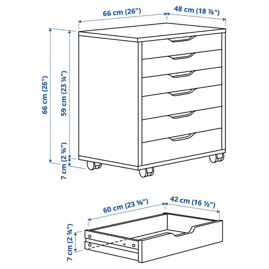

3D-print för IKEA Alex-lådorna - vad tror ni?
Ikea Alex full drawer extension
Någon med 3D-printare som kan prova och om det är bra grejer så ställer jag mig först i kön att köpa till mina två Alex  67x66 cm.
Det är två olika höjder på lådorna så två olika varianter behöver printas.

Jag kollade en hel del på olika lösningar för mina Alex-lådor, men i slutänden provade jag den enklaste metoden att bara ta bort skruven som håller fast skenan. Har funkat utmärkt hittills, det enda som man får göra är ibland att trycka till lådan lite hårdare för att skenan ska åka fram igen när man stänger lådan.
Men fattar jag det rätt så är den där 3d-printade lösningen bara en liten förbättring av "ta bort skruven"-metoden så man kan dra ut lådan ännu en aning till utan att den riskerar att tippa, blir givetvis nyfiken på att testa :)

Jag använder den lösningen själv sedan något halvår och jag tycker att det funkar ok. Enda egentliga skillanden mot Gideons lösning att bara skruva loss skruven är att klammern håller skenan mot lådan hela tiden, vilket jag tror kanske kan vara intressantare på den bredare Alex. Den smalare/högre Alex kan det vara så att skenorna inte sticker iväg på samma sätt.
Jag har den bredare Alex som även om den har två olika höjd på utsidan av lådorna så är det samma höjd för den 3D-printade detaljen. (Vilket jag insåg först efter att ha printat den högra varianten som inte passade.)
Enda abren jag har ibland är att klammern känns lite tight mot sidan av lådan, och där jag har sorteringslådor ut mot sidkanten av lådan kan klammern ibland fastna i sorteringslådorna när jag drar ut lådan. Det senare borde kunna lösas med en distans av något slag på insidan av lådan så klammern kan löpa fritt. En klammer (printad i PLA) gick sönder relativt fort, medan de jag printat i PETG håller än.

Jag skrev ut och provade nu, och de funkade inte alls på mina lådor. Gled dåligt över kanten på lådan och höll sen ändå inte skenan på plats.
Men alla 4 mina Alex var tydligen av den varianten som inte var kompatibel enligt skaparen av modellen.
Kan skriva ut några till och ta med till Örebro om nån vill testa själv.
Jag har den nyaste varianten (enligt tabellen) då jag köpte min Alex i somras.
En viktigt skillnad mellan den äldsta och de två nyare är den lilla fliken som sticker ut på skenan. Det syns dåligt på bilderna i tabellen dock.
